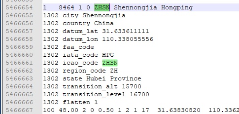

很多人说是默认机场apt.dat数据问题,我也查看了这个文件,可以看到标高是正确的,后面想了一下这个文件应该是地形文件,所以标高是正确的,飞行过程中,降落神龙架确实是这个海拔高度,这也印证了apt.dat数据没有问题。

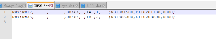

那么问题就应该出现在导航数据里面。正好看到有1905的导航数据更新,所以在更新过程中查看了神龙架机场的导航数据。所有机场的导航数据在这个文件夹中
可以查找zhsn的文件,发现没有。而查找zuuu成都的就有。于是打开成都的机场导航数据,发现这个文件包含了该机场所有的进离场程序,和盲降程序。文件的最后一段应该就是定义机场跑道信息的部分。
于是模仿该文件建了一个zhsn的文件,把跑道数据输入。因为没找到
航图
,所以跑道代码随便写的。主要是那个坐标,发现不管是百度地图,还是google地图,坐标都是处理了的。最后还是通过google earth找到了相对的坐标。希望一会试一试看看能不能飞到。
