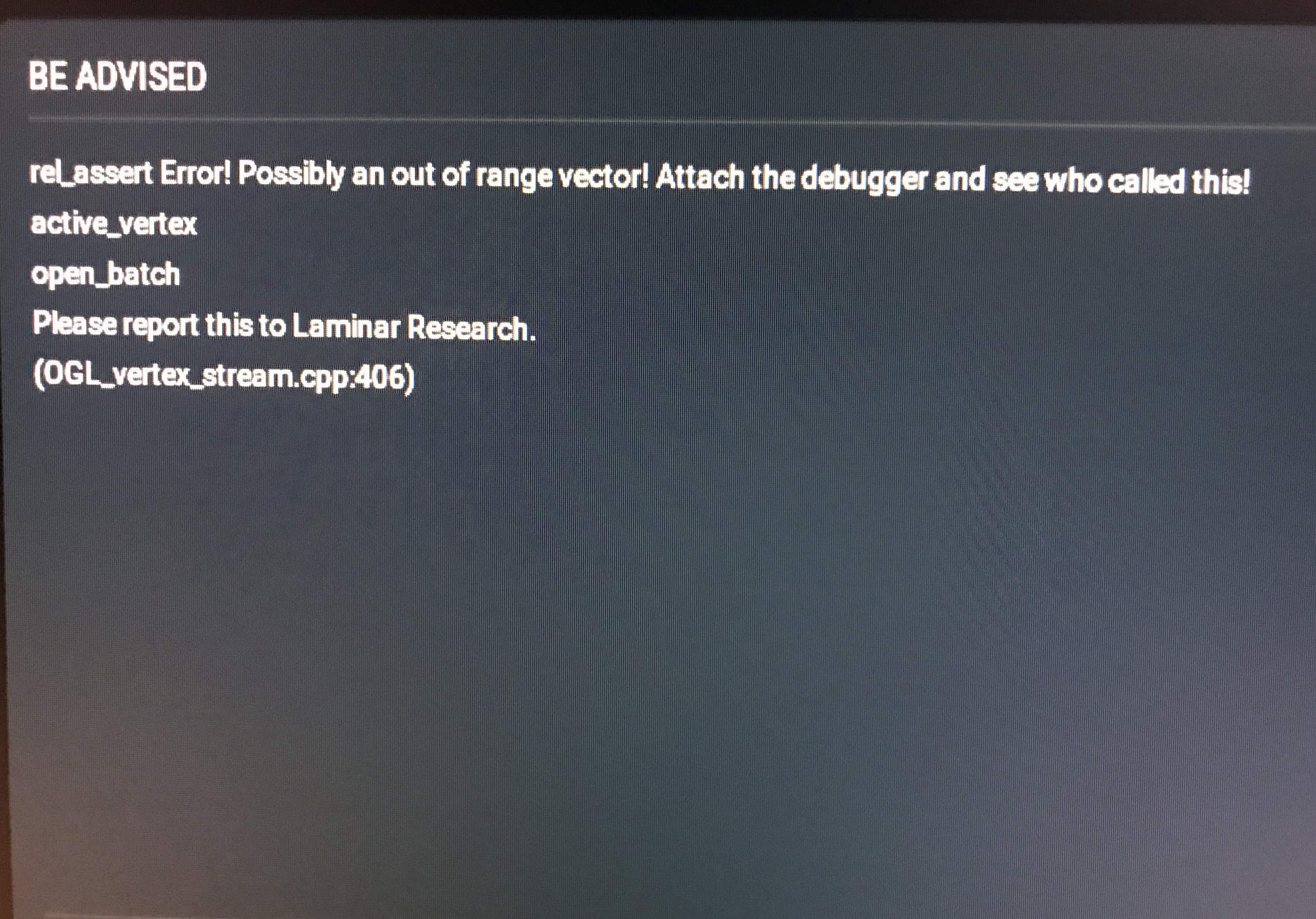

发表于 2019-3-27 21:43:01 | 显示全部楼层 |阅读模式
请教XP11飞行中在某些地区崩溃弹出这个是什么意思?
XP11崩溃求助-5281

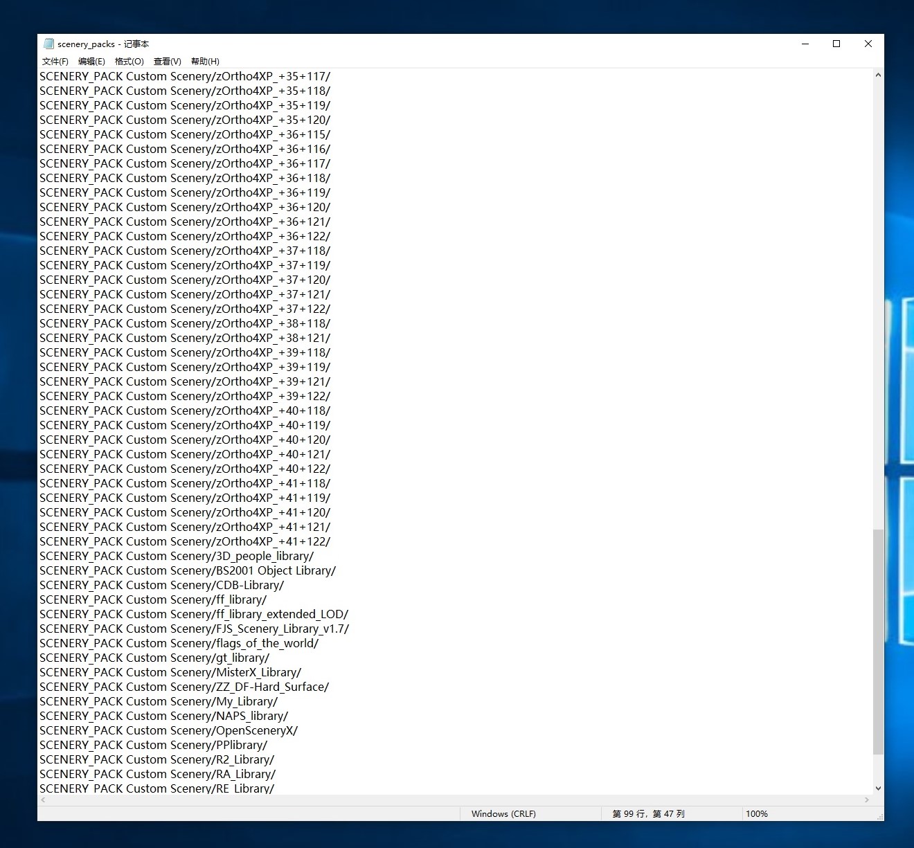

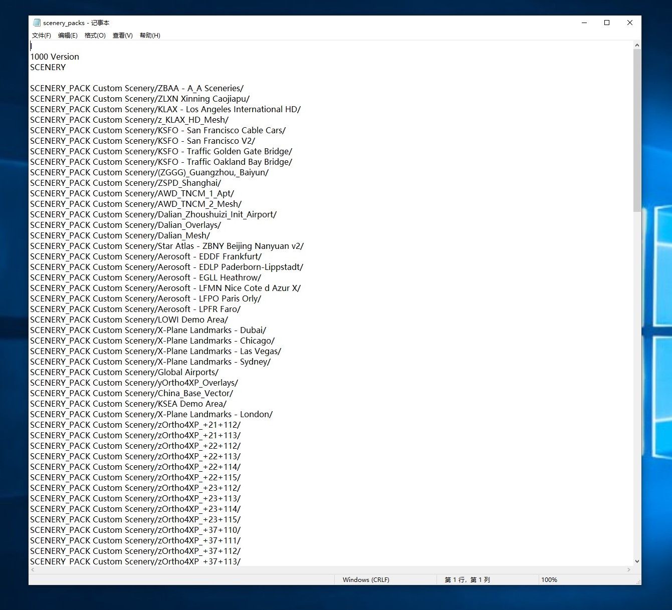

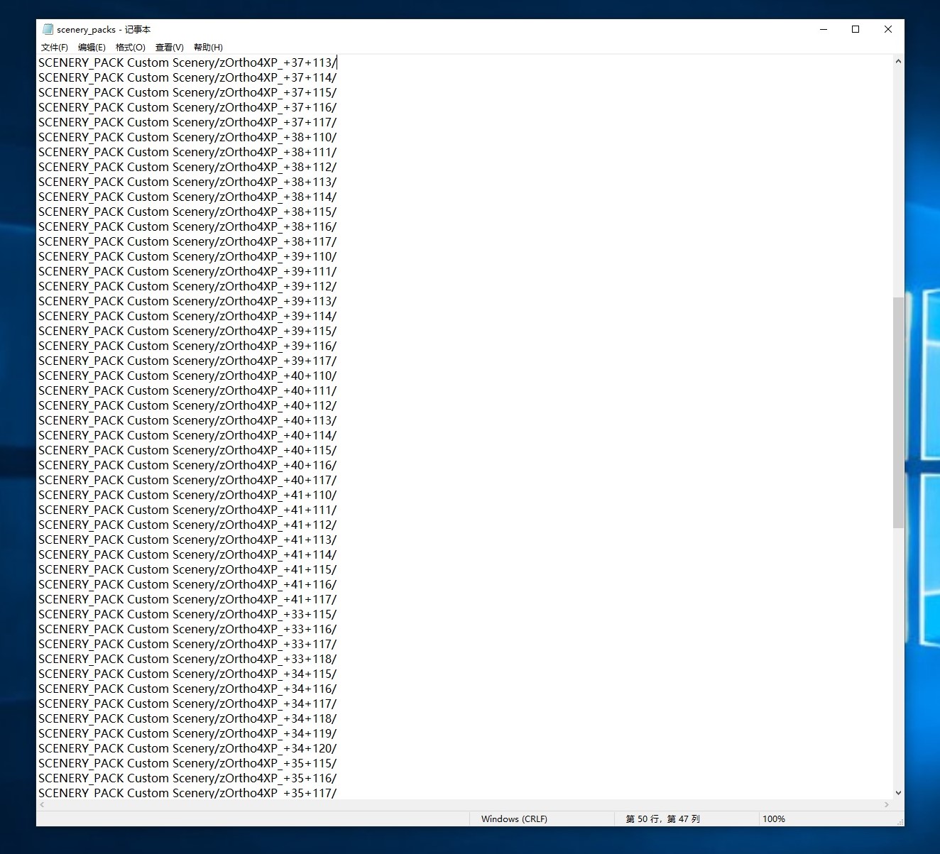

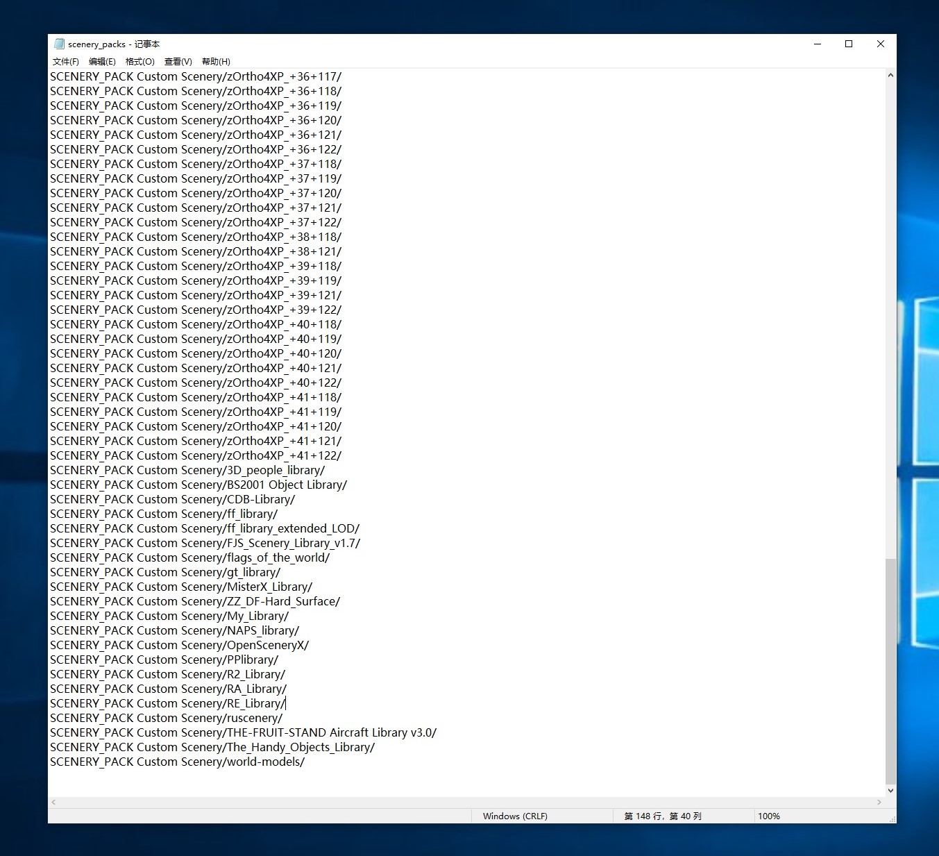

楼主 发表于 2019-3-27 22:28:43 | 显示全部楼层
xbin0729 发表于 2019-3-27 22:18
你的地图文件排序没放对吧
那麻烦您帮我看下顺序对不对!谢谢!
