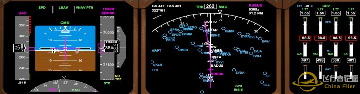

昨晚起飞,从香港飞伦敦,当时起飞飞机很重,90%的油,最高高度FL350,我把它设成爬到340就去睡觉了,结果今天早上起来,发现ECAM发动机N1转速的显示一直是红色的,EICAS没有任何提示,各系统运作正常,我甚至把3发关了重新启动也不管用,把油门收到最小也没有消失,不是火警,不是油压问题,QRH也没有提及这种情况,求助各位744的大神这是什么个情况...

以前碰到过这个情况
刚开始飞的时候 还是傻子一个 乱飞 不会用VNAV 不会用自动油门
那个时候起飞就是油门推到底
然后经常出现这种N1红了的状况
这种状况都是起飞的时候就是N1红了 超太多 而且长时间不减下来 就一直红这 但是一直红着好像也没太大影响
还有就是 楼主基本上快满油起飞了 为啥还飞那么高的高度呢
如果这个配载 我一般会选择在FL270-FL290之间 甚至更低 在消耗一定的燃油之后再 分级爬升 这样不仅能省油 还给发动机减少负担
