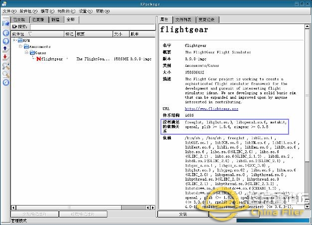

第一步:下载Magic Linux 提供的 FlightGear-0.9.8 RPM包,双击安装,如图4所示。系统提示“没有满足依赖关系”,关闭“KPackage”;

FlightGear 入门教程-2440
图4 不满足依赖关系

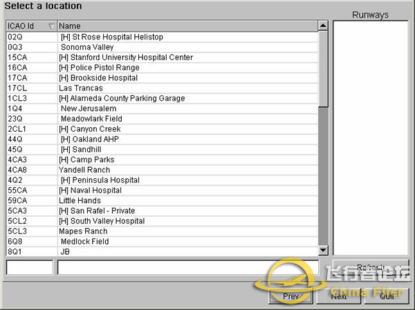

第二步:选择机场(见图8)。新手可直接单击 Next 跳过选择,进入默认的机场环境。在 Linux 系统下使用参数“--airport-id=机场代码”。
FlightGear 入门教程-8252
图8 选择机场环境

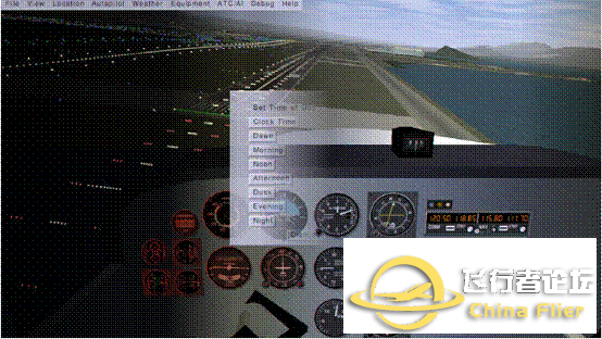

第四步:执行飞行任务(如图11和图12),进入FlightGear 之后,各个版本的运行界面完全一致。
FlightGear 入门教程-9769
图11 FlightGear初始化
FlightGear 入门教程-5348

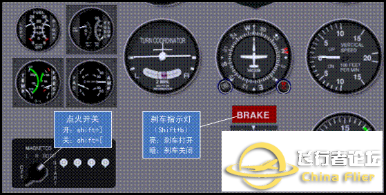

首先,启动发动机。按“Shift + ]”三次把“点火开关”(如图13)置于“Both”位置;按空格键启动发动机。
FlightGear 入门教程-8400
图13 点火开关与刹车

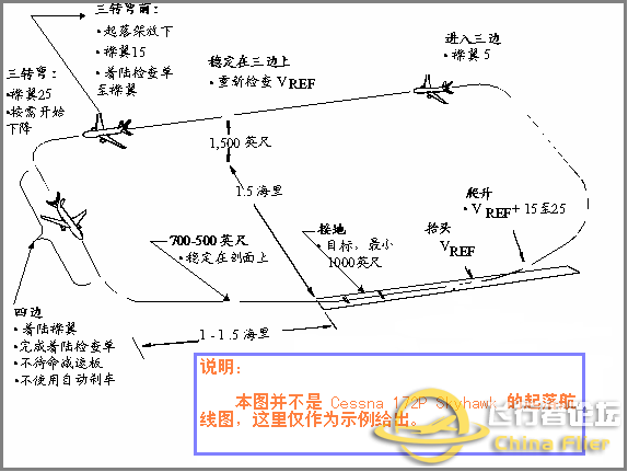

起落航线是飞行训练的基础科目,顾名思义,它就是航空器按照一定的程序(航线)完成起飞到着陆的一整套过程(如图17)。当然对于玩家来说,完成这么复杂的飞行动作颇具挑战性,不过这也是飞行模拟的魅力所在。
FlightGear 入门教程-4492
图17 某型飞机的起落航线示意图
图17种给出了起落航线的大致轮廓,对于飞好本航线还是远远不够的,笔者推荐有兴趣的读者访问http://www.cfso.org/train_dep/traffic.htm,这篇文章详细介绍了起落航线相关的飞行知识。
