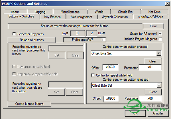

建设模拟舱的时候,FSUIPC的配置起到一个至关重要的作用。通过这个工具可以使飞行模拟器连接系统所有开关和显示仪表。
FSUipc和WideFS允许多个电脑的主机连接共享数据。我配置两台电脑,其中一台用来运行
P3D
,另外一台运行PROSIM的所有面板开关。在主电脑上,我还设置了一些面板和开关通过FSUIPC连接P3D。
你也可以通过FSUipc把一个开关信号传输到另一台电脑主机或程序。

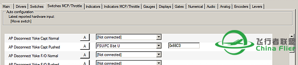

下面是自动驾驶断开开关发送到Prosim和FSUIPC设置
打开 Prosim -> Switches MCP 和 输入 Offset

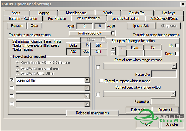

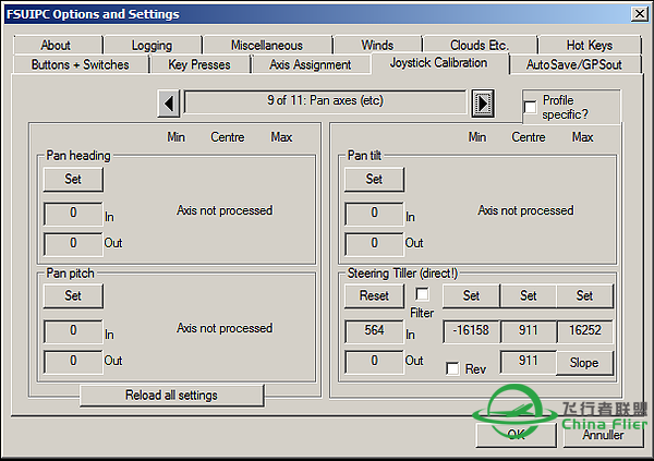

Steering triller。连接 steering triller 添加接口,例如 BU0836X card。
校正轴。
