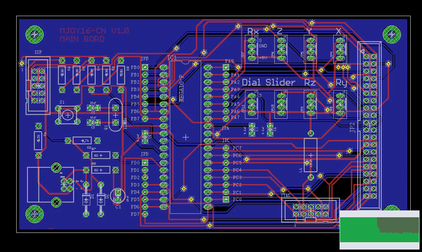

现在作者已经找不到踪迹了,俄罗斯人在此基础上开发了MMJOY并借助arduino开源。arduino虽然简单易用,但主控是mega32,不适合手工DIY,还是想用原生的C代码来改进MJOY16,因此做了个开发板MJOY16-CN,支持原版固件,打算业余时间搞清楚源码来开源,供广大魔友研究。基本保留了原作者的原版电路,以及使用40pin IDE接口扩展输入端子的想法。 将mega16的4组IO引脚全部引出,增加JTAG调试接口,应该来说可用性很强了,完全可以作为avr的开发板来做其他用途。先上打板的图,欢迎拍砖,后续调试后上传其他资料。

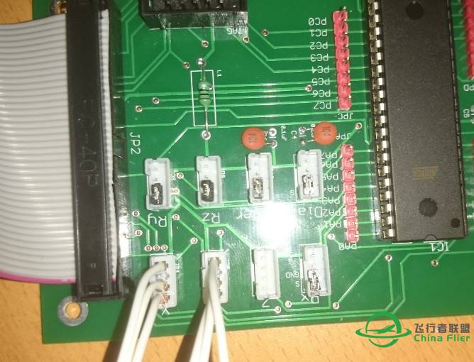

成品图 改进版MJOY16帖-2567 改进版MJOY16帖-6983 改进版MJOY16帖-7792 改进版MJOY16帖-3984 改进版MJOY16帖-4769 改进版MJOY16帖-4052

公布电路图,具体参见github开源库https://github.com/smurfjack/MJOY16-CN
主板
改进版MJOY16帖-2287
主板 main board
