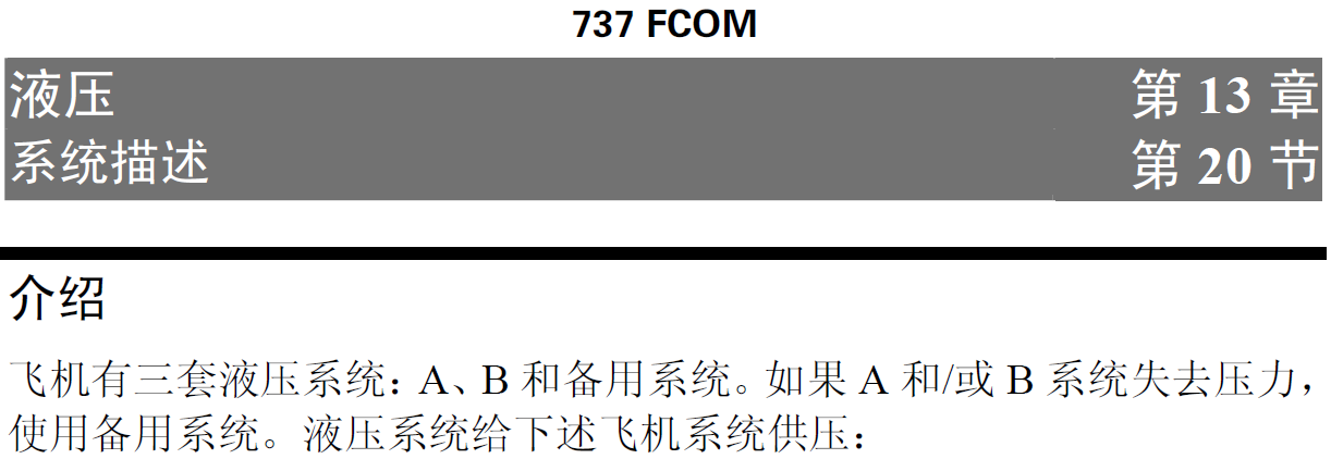

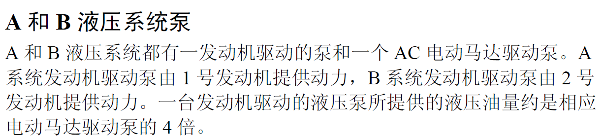

        那么,首先先给大家简单介绍一下液压系统。那么737系列飞机按照手册的说法由三套液压泵构成:
BMST文章:机组,机务,拖车杆子断了!2020.4.3-4694

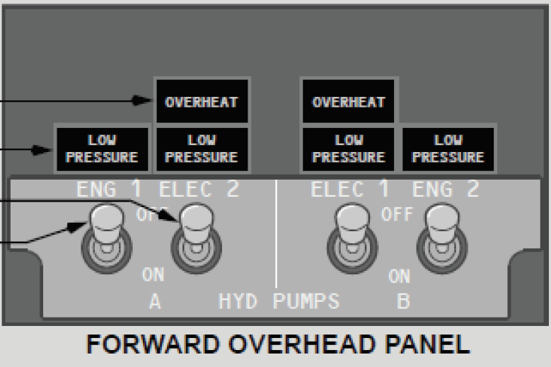

        分别是AB和备用系统,实际常用的只用AB两套系统。那么操纵这两套系统的有四个电门,分别是两个发动机泵和电动(马达驱动)泵:
BMST文章:机组,机务,拖车杆子断了!2020.4.3-3182 BMST文章:机组,机务,拖车杆子断了!2020.4.3-1048
        从这个图山我们可以看到左右四个泵从中间分开分别是AB两个液压系统的各两个液压泵,每个系统有发动机泵和电动泵各一个,符合手册描述。

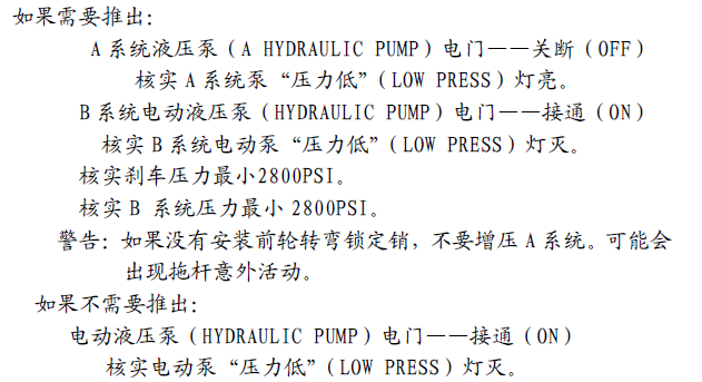

       简单了解下液压泵的操作电门,我们继续来看,“AB这句话在手册上的根据

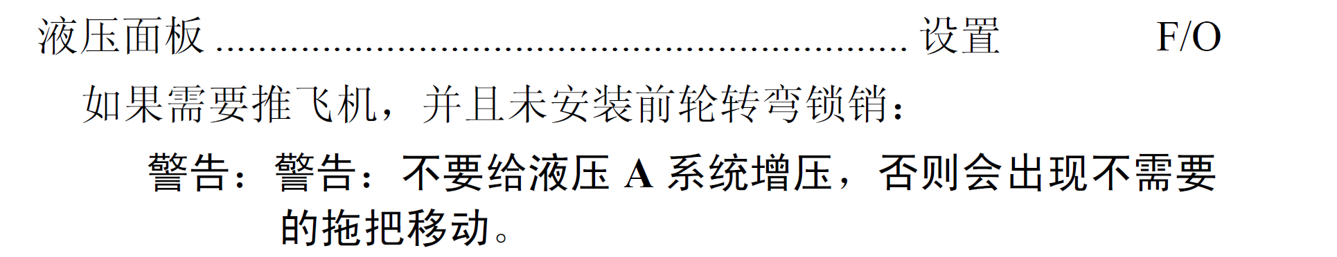

        我相信有些细心的朋友注意到手册中起动前程序的不要给A系统增压,否则会造成不必要的拖把移动这句话。
BMST文章:机组,机务,拖车杆子断了!2020.4.3-5023
      显然,按照手册的意思,推出不能给A系统增压,也就是手册提到的释压液压A系统。接着我们继续来看B系统:
BMST文章:机组,机务,拖车杆子断了!2020.4.3-9361

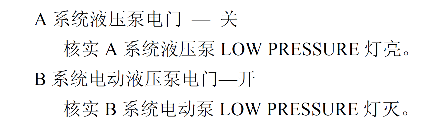

      手册继续指出,应该将B系统电动泵关断,由于之前的液压系统状态是两个发动机泵开,两个电动泵关,那么这个操作就造成了前文提到的“AB

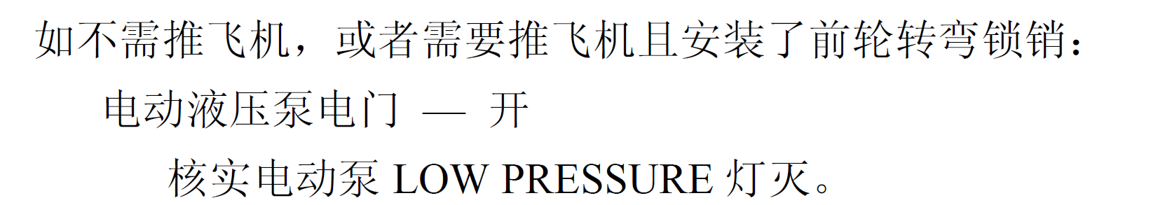

      一定还有一些细心的朋友,会继续往后看,看到了这样的一句话如不需要推出或安装了前轮转弯锁销,则打开电动泵,即两个电动泵此时的情况是:四个液压泵全部开启
BMST文章:机组,机务,拖车杆子断了!2020.4.3-1610
      手册给出了这两种操作,我们先来理清一下思路。即:
      1.需要推出,没有锁销,就得AB开;
      2.需要推出,有锁销,可以全开;
      3.不需要推出,可以全开。
      不知道各位对于这几种程序有着怎样的理解,你们又怎么用呢?锁销又是何方神圣?为啥有它就可以打开A系统液压?下面,BMST给你解答。

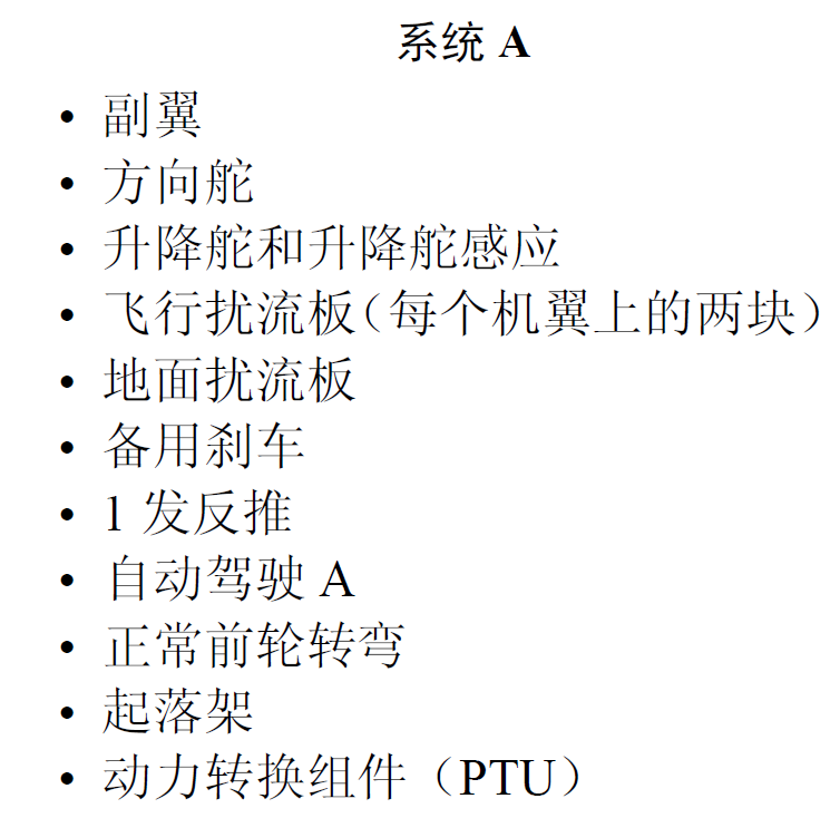

    这与液压A系统负责正常前轮转弯的运行有关。
BMST文章:机组,机务,拖车杆子断了!2020.4.3-9255
          打开了A系统的任何一个泵,A系统即会增压,即使是电动泵也会提供可观的压力。
       有锁销的拖车杆子,可以将锁销插入液压系统管路中,通过阻断液压传输,从而卸载”A系统。这时,就算打开了A系统,前轮转弯的阻力也比较松也不会对前轮转弯造成影响。

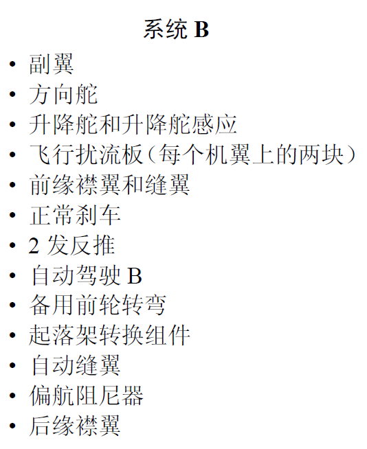

      B系统提供正常刹车。
BMST文章:机组,机务,拖车杆子断了!2020.4.3-6438
       打开B系统后,能在第一时间给停机刹车带来刹车压力,确保飞机推出后,不会非正常滑动。所以,不管何时,都需要打开B系统。
