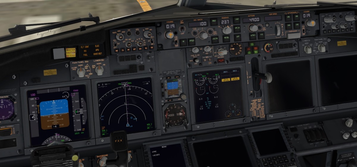

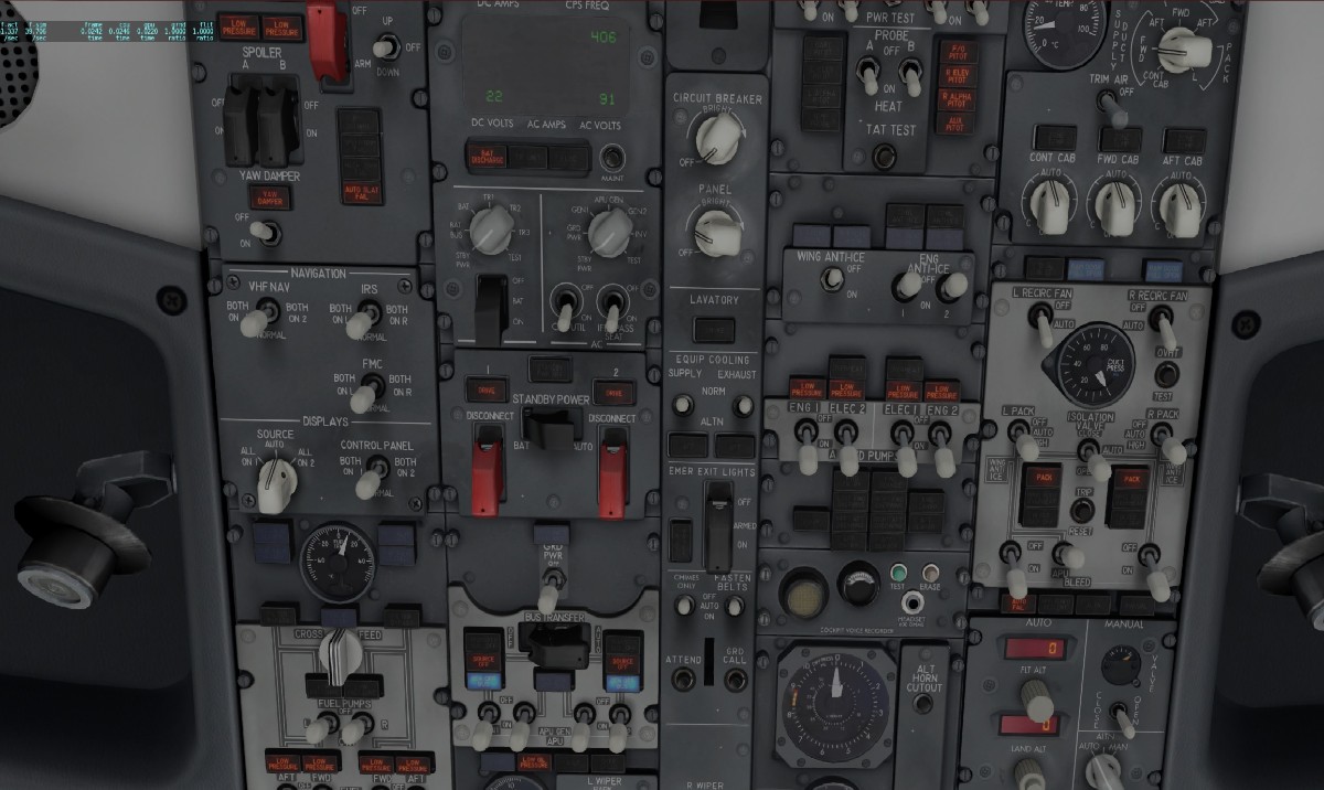

XP11  ZIBO  B737 多个版本,包括最新版本B737-800_v3.39_20_full,每次进入游戏几秒以后,就变成这样了。求解?

发表于 2020-2-14 23:51:13 | 显示全部楼层
你这是没接通APU供电,要把AUP供电接通了才能调惯导

发表于 2020-2-15 00:33:34 | 显示全部楼层
你可以查看电压。。你的电压不够,没通电。。
发表于 2020-2-15 02:00:23 来自手机来自手机 | 显示全部楼层
还可以接地面电源。
发表于 2020-2-15 12:01:34 | 显示全部楼层
你在地面?你要接上gpu啊
发表于 2020-2-15 12:10:54 | 显示全部楼层
沒油所以apu不動 gpu也沒接

发表于 2020-2-15 12:52:03 | 显示全部楼层
在左邊的tablet選ground service, 裹面有gpu
发表于 2020-2-15 13:28:12 | 显示全部楼层
只开电瓶的话,只会接通基本的设备电源,比如左座的仪表、CDU,只有接上地面电源或者APU电源后才会全部上电的。这不是ZIBO738的BUG,实际情况就是如此。
发表于 2020-2-15 13:44:53 | 显示全部楼层
接通地面电源或者开启apu
发表于 2020-2-15 16:51:33 | 显示全部楼层
接通电源即可,或者启动APU

发表于 2020-2-16 00:51:22 | 显示全部楼层
你这是  没有接通地面电源或者APU供电  导致电瓶电压不够   可以启动APU进行供电  或者在地面上连接地面电源  进行解决   接通地面电源操作方法:左侧有一个平板  有一个带闪电的小车   点击他  然后在点击第一个  还是带闪电的小车   然后在你的顶板上接通  地面电源

发表于 2020-2-16 14:41:56 | 显示全部楼层
battery ran out, connect to the Ground or start the APU.
There're whole bunch of video tutorials out there, feel free to check them out...or at least spend sometime to read the instruction.
Zibo 737 is not a "toy", it's very very very close to a study level aircraft, so it does require time and effort to get it working. If you prefer easier things to fly, go back to default 737 and you will be up and running no time.
发表于 2020-2-16 14:50:59 | 显示全部楼层
没接交流电,应该是外部电源默认是断开的,需要在平板里接上,或者直接开apu
发表于 2020-2-16 19:58:51 | 显示全部楼层
只开电瓶只会亮一边,而且不就就会低电压提示,你要接通GPU,或者启动APU
